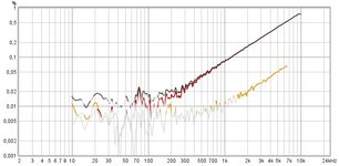

Luego, pude medir la THD y parte de su composición espectral, verificándose el carácter predominante de un single ended:
La curva negra es la THD, mientras que la roja es la H2 y la amarilla es la H3. Claramente se observa cómo la THD se compone casi principalmente de la H2, recibiendo la misma THD muy poco aporte de la H3. No se han capturado las Hs superiores para no entorpecer la claridad del gráfico.

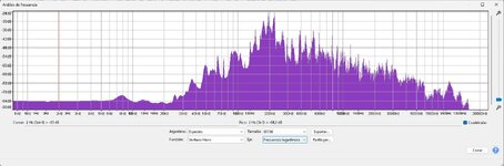

Finalmente, una captura de su espectro de distorsión a 1 KHz:
Creo, que las mediciones hablan muy bien del pequeño amplificador.
Aquí subo el espectro de distorsión a 1KHz para distintos niveles subiendo en saltos de a 3 dB aprox.:

Observar cómo se mantiene una cadencia monotónica casi perfecta hasta en la penúltima curva (-5,51 dBFS), antes de abandonar el carácter de single ended en la última curva (-2,56 dBFS).
Para caracterizar lo más posible este pequeño proyecto, para quien lo quiera encarar, subo finalmente una pequeña familia de curvas de distorsión versus la frecuencia y para 4 niveles posibles: - 6 dBFS, - 9 dBFS, - 12 dBFS y - 15 dBFS, atendiendo que la salida del amplificador está atenuada 10 veces aproximadamente.
La curva superior es la correspondiente al nivel de - 6 dBFS y las más inferiores a - 9 dBFS, - 12 dBFS y -15 dBFS, respectivamente.
La curva negra (fundamental) del post 45 corresponde a - 12 dBFS, para quien quiera comparar con la verde de estas mismas últimas.

Familia de curvas de THD versus frecuencia, para varios niveles de entrada (- 3 dBFS, - 6 dBFS, - 9 dBFS, - 12 dBFS y - 15 dBFS):
La curva roja es la de - 12 dBFS.

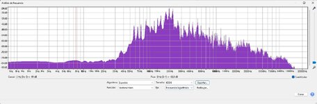

A continuación, la THD a frecuencias desde 64 Hz hasta los 4096 Hz (rango vocal, aprox.), todo a - 12 dBFS, cada 1 octava y promediado 32 veces, para que puedan observar la composición espectral a cada frecuencia:

Por último, vuelvo a subir pruebas de IMD, empleando 2 tonos, para entrada a - 12 dBFS (para la mayor amplitud de uno de los dos tonos ó de los dos tonos, según modalidad de prueba o lo que corresponda), promediado 32 veces:

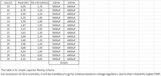

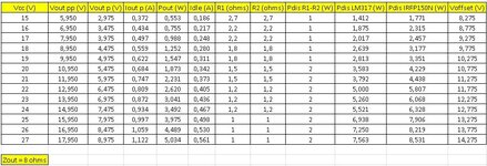

Aprovecho agregar unas tablas que hice como guía para quien lo deseé adaptar a otra necesidad de alimentación / potencia de salida y/o valores de algunos componentes. Están en inglés algunas, ya que las estoy compartiendo en otro foro también:

Siempre existe resto para mejorar todo circuito y el pequeño engendro con LM317 que les acerqué no es la excepción, más allá que tal como está funciona y cumple con sus objetivos más que decentemente. El que desee experimentar, puede hacerlo a su total necesidad y gusto, ya que el cambio en el desempeño no es menor (la THD podría reducirse a la quinta parte aproximadamente, manteniendo un lindo perfil de distorsión aún y a similar potencia final que la original). La tabla que subo es muy intuitiva, por lo que no comentaré mucho más. Esas distorsiones son casi a 10W sobre 8 ohmios, por lo que en el orden de 1W estarán muy por debajo todavía (algo como 0,08 %). Nada despreciable para un amplificador de una sola etapa.
