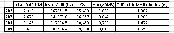

Acá subo una pequeña tablita orientativa para quien quiera experimentar con cambios en la ganancia del amplificador. En ella verán cómo se alteran las frecuencias de corte inferior y superior del amplificador, como así también qué requisitos de voltaje de entrada máxima necesitarán en cada caso, para no exceder los límites impuestos a la salida según esquema original. También se anexa una orientación de cómo se modifica la THD sobre la misma carga de 8 ohmios y a similar frecuencia.
La ganancia del amplificador es Gv y está expresada en dB.
En la primera columna y en negritas, se especifica el valor de la resistencia que trae muestra de señal de la salida. Es la que se sugiere cambiar. La original de 330 ohmios es recomendable dejarla fija, según premisas para el cual fue concebido excitar al amplificador, aunque podría modificarse. En este último caso (de necesitar modificar la resistencia de 330 ohmios), dejo como tarea para quien así lo necesite el verificar las alteraciones de los distintos parámetros de interés.
