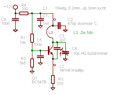

Me ha sido bastante ''dificil'' lograr hacer andar un VCO para la banda de 300 MHz, pero finalmente he logrado concebir un circuito que por ahora (y luego de infructuosos intentos) cumplió con mis expectativas, a pesar de que no poseo instrumental para armar circuitos en UHF.
Armé el circuito que aparece en la imagen, utilizando un S9018 SMD en vez del BC547 Luego de esto, reemplacé C4 por un par de diodos varicap de UHF (los que vienen en sintonizadores de TV antiguos, con raya blanca, los cuales aportan una capacidad total de unos 2-3pF) más un condensador de 7pF en paralelo, y el voltaje de sintonía lo ajusté a 7.2V aprox, resultando una frecuencia de ~315.7 MHz. La idea aquí sería adaptar un sintetizador PLL, el cual podría ser un TSA5511 o 5512. Como anécdota, alguna vez hubo un video en Youtube donde controlaban un TSA5511 mediante el PC con el puerto RS232, pero el link donde estaba alojado el software expiró y jamás pude conseguirlo. Por el momento no quiero usar PIC's.
Apenas tenga alineado todo subiré el diagrama final, pues aún es un poco inestable en frecuencia (se corre unos 0.2 MHz cuando lo muevo de posición) y le falta colocar el pre énfasis de 50ms. Espero poder armar el circuito final sobre una placa de doble cara, por un lado los componentes y por el otro un plano a tierra para evitar retroalimentaciones que puedan traducirse en zumbidos o ruidos por todo el espectro.
