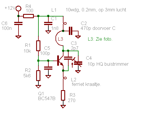

Me ha sido bastante ''dificil'' lograr hacer andar un VCO para la banda de 300 MHz, pero finalmente he logrado concebir un circuito que por ahora (y luego de infructuosos intentos) cumplió con mis expectativas, a pesar de que no poseo instrumental para armar circuitos en UHF.
http://www.uploadarchief.net/files/download/buktest.png
Armé el circuito que aparece en la imagen, utilizando un S9018 SMD en vez del BC547 Luego de esto, reemplacé C4 por un par de diodos varicap de UHF (los que vienen en sintonizadores de TV antiguos, con raya blanca, los cuales aportan una capacidad total de unos 2-3pF) más un condensador de 7pF en paralelo, y el voltaje de sintonía lo ajusté a 7.2V aprox, resultando una frecuencia de ~315.7 MHz. La idea aquí sería adaptar un sintetizador PLL, el cual podría ser un TSA5511 o 5512. Como anécdota, alguna vez hubo un video en Youtube donde controlaban un TSA5511 mediante el PC con el puerto RS232, pero el link donde estaba alojado el software expiró y jamás pude conseguirlo. Por el momento no quiero usar PIC's.

Hola Don DavidGuetta , no te recomendo enplear un transistor BC547 para andar en UHF , eso porque el fue desahollado a andar en audio , para UHF es sin dudas mejor enplear un tipo : MPSH10 , BFR90 , BFR91, BF180 (ese ya es bien viejito ) o quizaz un BF199. Haora para estabilizar mejor la frequenzia generada , la salida es cerriar todo el VCO en un caja mectalica con capacitores pasa-muros en la alimentación "DC" y modulación o control de frequenzia y agregar un o mas estagios aysladores con atenuadores resistivos entre els y en la salida de RF de modo a no cargar ese oscilador (efecto pulling) donde canbios de carga en la salida resultan directamente en canbios de frequenzia y finalmente agregar un PLL para una perfecta corrección de la frequenzia final deseada :cool::cool:.

Gracias Don Daniel Lopes por la recomendación... en mi prototipo usé el transistor S9018, que lo ''tomé prestado'' de un transmisor FM que tenía guardado. Hoy pedí 30 unidades de MPSH10 en una electrónica de la ciudad de Viña del Mar (Chile) aprovechando que nuevamente los tenían en stock y el precio de cada uno era baratísimo (se agotan rápido jajaja).
Espero este fin de semana poder trabajar en el oscilador, para así tener el diagrama listo lo más pronto posible.
